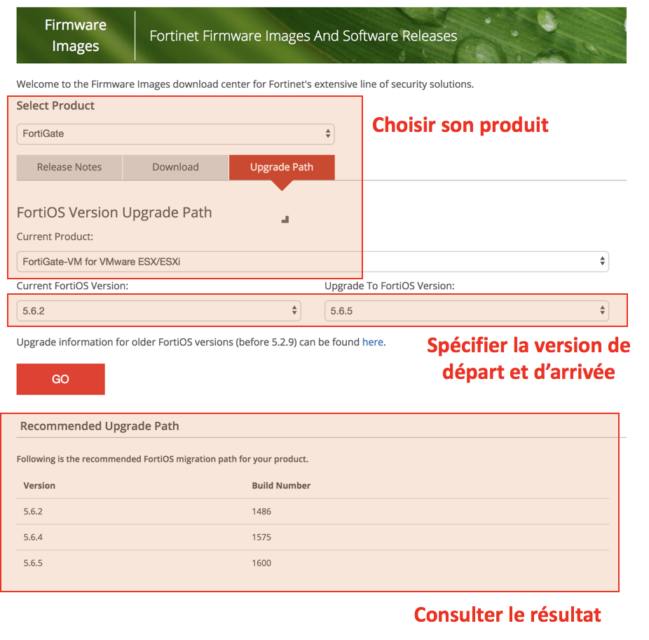

Ce « chemin » de mise à jour, ainsi que les release-notes de version à mettre à jour, sont disponibles sur le site Web support.fortinet.com
Chemin exact : Download > Firmware Image > Upgrade Path

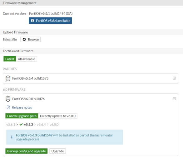

De plus, les équipements affichent eux-mêmes, en plus des versions disponibles à mettre à jour, l’upgrade-path recommandé, afin que vous puissiez choisir de faire une mise à jour en suivant ce chemin, étape par étape, ou faire un upgrade direct :
